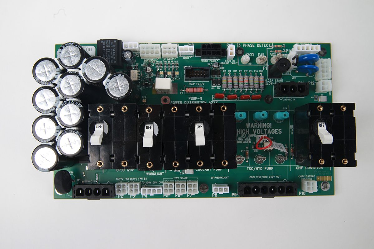

18.1 PCB PSUP - Sostituzione
PSUP PCB - Sostituzione - NGC
Adi0282
Revisione B - 06/2026
Questa procedura mostra come sostituire il PCB di controllo principale su una macchina con il controllo di generazione successiva.
Prerequisiti
Attenzione: Se la macchina ha un 4075-N e la versione del software inferiore a 100.16.000.1040 è necessario installare una patch per modificare il parametro 2009 prima di installare il PCB PSUP sostitutivo. In caso contrario, la macchina si spegnerà immediatamente all’accensione. Se si sta sostituendo un 4075-P o versione successiva, non è necessaria alcuna patch. Scaricare il file di configurazione dal sito HBC.
 Nota: Solo i tecnici certificati Haas possono accedere a questo sito.
Se si installa il nuovo PSUP PCB su una macchina con software inferiore a
100.16.000.1040
e non ha applicato la patch, è necessario fare un’installazione software pulita. Vedere Aggiornamento software - (Opzione 5) Installazione pulita - NGC sul sito HBC.
Il presente documento si applica a:
  • CODICE ARTICOLO KIT: 93-3412 PSUP CCA 3PH NGC
Note di sicurezza:
cautela: Quando si esegue la manutenzione o la riparazione su macchine CNC e sui relativi componenti, è necessario seguire sempre le precauzioni di sicurezza di base. Questo riduce il rischio di lesioni e danni meccanici.
Eseguire la procedura seguente prima di lavorare nella macchina o nell’armadietto di controllo:
    Impostare l'interruttore principale sul [OFF] posizione.
    Utilizzare un blocco approvato con un tag di sicurezza approvato.
    Seguire sempre le procedure di blocco in conformità alle regole del governo locale.
  • Dopo aver spento la macchina, attendere almeno 5 minuti prima di lavorare nell'armadio di controllo, per consentire all'alimentazione di dissipare. Attendere che il LED dell’indicatore di tensione sull’unità vettoriale si spenga completamente.
  • Spegnere sempre l'alimentazione dell'aria principale quando si lavora su qualsiasi parte del sistema pneumatico.
  • Assicurarsi di appoggiare la testa del mandrino su un blocco di legno quando si lavora su un asse verticale. Ciò impedirà qualsiasi movimento involontario che potrebbe causare la caduta dell'asse.
  • Non modificare mai i circuiti di sicurezza sulla macchina.
  • Mai[ON]modificare qualsiasi parametro in modalità [DEBUG](Classic Haas Control) e i servo . Mettere la macchina in modalità [EMERGENCY STOP] per modificare i parametri.
  • Non utilizzare mai la macchina in modalità [DEBUG] (Classic Haas Control).
Non è consigliabile eseguire procedure di riparazione o assistenza della macchina a meno che non si sia qualificati e competenti sui processi. Gravi danni ai componenti della macchina possono comportare costose riparazioni. I tecnici dell'assistenza presso il vostro Haas Factory Outlet (HFO) hanno la formazione e l'esperienza, e sono certificati per svolgere questi compiti in modo sicuro e corretto. Il lavoro di riparazione e assistenza eseguito dall'HFO è protetto con una garanzia limitata.
pericolo: Alcune procedure di servizio possono essere pericolose o pericolose per la vita. NON tentare una procedura che non si comprende appieno. In caso di dubbi sull’esecuzione di una procedura, contattare l’Outlet (HFO) della fabbrica di Haas e programmare una visita di servizio.
PCB Removal
Premere [POWER OFF].
Bloccare l'interruttore principale. Utilizzare un blocco approvato con un tag di sicurezza approvato.
pericolo:Dopo aver spento la macchina, attendere almeno 5 minuti prima di lavorare nell’armadio di controllo, per consentire all’alimentazione di dissipare. Attendere che il LED dell’indicatore di tensione sul comando vettoriale si spenga completamente.
  Attenzione:
Quando si maneggia un PCB, è necessario indossare una fascetta ESD (Electrostatic Discharge).
Se un interruttore automatico si trova nella posizione della pompa TSC/HYD sulla PCB PSUP, rimuoverlo. Conservare questo interruttore per installarlo sul PCB di ricambio.
Inserire un'etichetta di identificazione  su ogni cavo collegato al PCB. Questo rende l’installazione più facile. Scollegare questi cavi.
Rimuovere i supporti.
Rimuovere il PCB.
Installation
Se la macchina utilizza 480 V, rimuovere il ponticello [1] a JP1 sul PCB CCA PSUP-U 3PH [A].
Se la macchina è 240 V CA e ha un comando vettoriale da 60 hp, installare il FUSIBILE CERAMICO 2A [B] in F1.
Se la macchina utilizza un interruttore automatico per la pompa TSC/HYD, procedere come segue:
  • rimuovere i coperchi [2] per i connettori.
  • rimuovere il ponticello [3] in JP2.
  • installare l’interruttore [4] nella posizione della pompa TSC/HYD.
Installare il PCB PSUP sostitutivo.
Installare i distanziatori.
Collegare tutti i cavi.

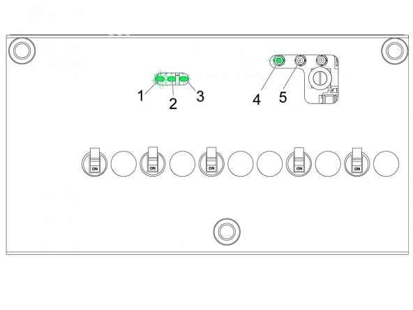

Portare tutti gli interruttori automatici sulla scheda PSUP in [ON] posizione .
questa macchina?
Macchine con monitor da 15 pollici:
Assicurarsi che LE1 [1], LE2 [2] e LE3 [3] siano [ON], e che la spia di rilevamento fase-pass [4] sia [ON] (luce verde).
  • Macchine
      monofase
    • La spia di fase-rilevamento-pass [4] deve essere accesa
    • La spia di rilevamento fase-guasto [5] deve essere accesa
  • Macchine trifase
    • spenta
Attenzione: Solo macchine trifase:
Se le spie [4] e [5] sono [ON], il sistema ha un cavo allentato o una fonte di alimentazione difettosa.
Assicurarsi che tutte e tre le fasi siano alimentate.
Se solo la spia di guasto di rilevazione di fase è accesa, i conduttori sono nella sequenza errata.
Scollegare la macchina dall’alimentazione principale e scambiare due dei tre conduttori con la macchina.
Macchine con monitor da 19 pollici:
Assicurarsi che LE2 [2] e LE3 [3] siano [ON], e che la spia di rilevamento fase-pass [4] sia [ON] (luce verde).
Nota: LE1 [1] è [OFF][OFF] per le macchine con monitor da 19 pollici. Fare riferimento alla Guida alla risoluzione dei problemi del PSUP per ulteriori dettagli.
  • Macchine
      monofase
  • Macchine trifase
    • spenta

18.2 Guida alla risoluzione dei problemi PCB PSUP - 15" LCD
PSUP PCB - Guida alla risoluzione dei problemi - 15" LCD
TG0003
Revisione B - 02/2026
  • Incorpora il modulo di rilevamento degli errori di alimentazione. Ora di serie su tutte le macchine dotate del controllo di nuova generazione.
  • Indica lo stato della potenza a tre fasi.
  • Indicatore di alimentazione a bassa tensione LEDs.
  • Circuito dell'interruttore dell'indicatore di apertura.
  • Aggiunto un circuito di rilevamento dei guasti a terra per la linea 115 VAC.
A seconda della versione PSUP, può avere due o tre fusibili per circuiti diversi. Il designatore di riferimento universale per un fusibile è “F” o “FU”.
F1 viene utilizzato per proteggere il circuito ON/OFF durante un picco di potenza o un transitorio.
Su PSUP N e successivi, F2 viene utilizzato sull'ingresso del raddrizzatore a ponte per il banco di condensatori che fa parte del PFDM. Questo fusibile si aprirà se:
1. Il ponte BR1 è cortocircuitato.
2. Se uno qualsiasi dei condensatori elettrolitici in alluminio è in corto
3. Se il LVPS è cortocircuitato

Symptom Table
Sintomo / Allarme Causa possibile Azione correttiva
Allarme 552 INTERRUTTORE DI CIRCUITO SCATTATO C'è un sovraccarico corrente o cortocircuito rilevato al PCB di distribuzione di potenza. Uno o più interruttori di circuito non sono installati correttamente. Controllare il PCB per la distribuzione dell'alimentazione. Assicurarsi che gli interruttori siano posizionati correttamente.
Il maglione TSC JP2 è mancante. Nei computer senza interruttore A interruttore TSC/HPC JP2 è necessario installare.
Rilevato cortocircuito sull'interruttore a pompa di raffreddamento CB3, inciampato CB3.
  1. Controllare il cavo 240VAC da PSUP (P9) a I/O PCB (P30). Assicurarsi che il cavo non sia pizzicato. Assicurarsi che cablato sia cablato correttamente.
  2. Controllare il cavo 240VAC da I/O (P29) all'anfenel a pompa di raffreddamento. Assicurarsi che il cavo non sia pizzicato. Assicurarsi che il cavo sia cablato correttamente.
  3. Scollegare il connettore dal PCB I/O (P29) e controllare filo rosso e nero a terra dovrebbero leggere aperto (O.L).
  4. Verificare la presenza di cortocircuito su pompa/cavo di raffreddamento. Fare riferimento a: Raffreddamento standard - Sistema - Guida alla risoluzione dei problemi
(solo macchine monofase), allarme 552 TRIPPED CIRCUIT BREAKER si verifica quando la pompa del refrigerante viene comandata per accendersi.
nota: L'interruttore non ha inciampato.
Il cavo di ingresso VAC 240 collegato al PSUP a P11 non è corretto. Spegnere l'interruttore principale e scollegare il cavo di ingresso 240 VAC dal PSUP a P11 e scambiare le posizioni dei fili bianchi e neri sul cavo.

PSUP PCB Reference LED's
I LED di riferimento -12V, +12V e +5V sul PSUP hanno comportamenti diversi a seconda che una macchina abbia un monitor da 15 pollici o un monitor da 19 pollici.
Nota: Le macchine con monitor da 19 pollici utilizzano un gruppo iPFDM. Sulle macchine da 19 pollici viene utilizzato anche un cavo diverso tra l'uscita LVPS e il PSUP. Per ulteriori informazioni, vedere gli schemi di cablaggio riportati di seguito.
Il comportamento previsto per i LED di riferimento situati accanto a P19/P20 sul PCB PSUP è descritto di seguito:
  1. -12V (LE1) = OFF
  2. +5V (LE2) = ON
  3. +12V (LE3) = ON
  1. -12V (LE1) = ON
  2. +5V (LE2) = ON
  3. +12V (LE3) = ON

18.2 PCB PSUP - Guida alla risoluzione dei problemi - 19" LCD
PSUP PCB - Guida alla risoluzione dei problemi - 19" LCD
TG0XXX
Revisione A - 02/2026
Il PCB PSUP su una macchina LCD da 19" è simile al PSUP utilizzato sulle macchine con LCD da 15", ma ci sono differenze nel modo in cui è interconnesso nell'armadio elettrico.
Di seguito è riportato il layout dei vari componenti che possono essere identificati:
  • Incorpora il modulo di rilevamento degli errori di alimentazione. Ora standard su tutte le macchine NGC.
  • Indica lo stato dell’alimentazione trifase.
  • LED indicatore di alimentazione a bassa tensione
  • Interruttori automatici per varie opzioni di macchina, tra cui 120VAC, pompe del refrigerante 240VAC e convogliatori trucioli
  • Un circuito di rilevamento dei guasti a terra per la linea 115 VAC.
  • Le varie uscite 120VAC e 240VAC
F1 è un fusibile utilizzato per proteggere il circuito ON/OFF durante un picco di potenza o un transitorio.
F2 è un fusibile viene utilizzato sull'ingresso del raddrizzatore a ponte per il banco di condensatori che fa parte del PFDM. Questo fusibile si aprirà se:
Il PCB PSUP su macchine monitor da 19" sarà la versione 4075U o successiva. È possibile visualizzare la versione in base all'etichetta situata sotto gli interruttori.

PSUP LVPS Indicator LED's
I LED di riferimento -12V, +12V e +5V sul PSUP hanno comportamenti diversi sulle macchine con un monitor da 19 pollici.
  1. -12V (LE1) = OFF
  2. +5V (LE2) = ON
  3. +12V (LE3) = ON
 Nota: il -12V LE1 è OFF perché il -12V è collegato direttamente dall'LVPS all'IPFDM invece di andare al PCB PSUP. Gli indicatori +12V e +5V sono ON poiché questi segnali vengono instradati al PCB IO attraverso il PSUP.
