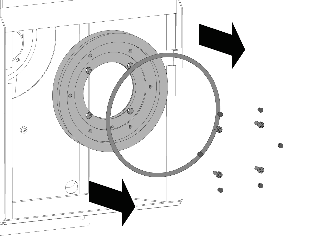

  • Aprire la porta della custodia in lamiera per collettore del collettore
  • Bloccare il mandrino per evitare che ruoti
  • Rimuovere le viti che fissano il collettore all'attuatore idraulico
  • Rimuovere l'o-ring e l'adattatore collettore del refrigerante
  • Sulla base del modello di foro dell'attuatore idraulico, allineare il nuovo adattatore collettore refrigerante con il foro di scarico [3] nella parte inferiore
    • 6 fori - LMC [2]
    • 4 fori - Samchully [1]
  • Collegare i fori della sagoma fori non utilizzati  con le prese fornite nel kit

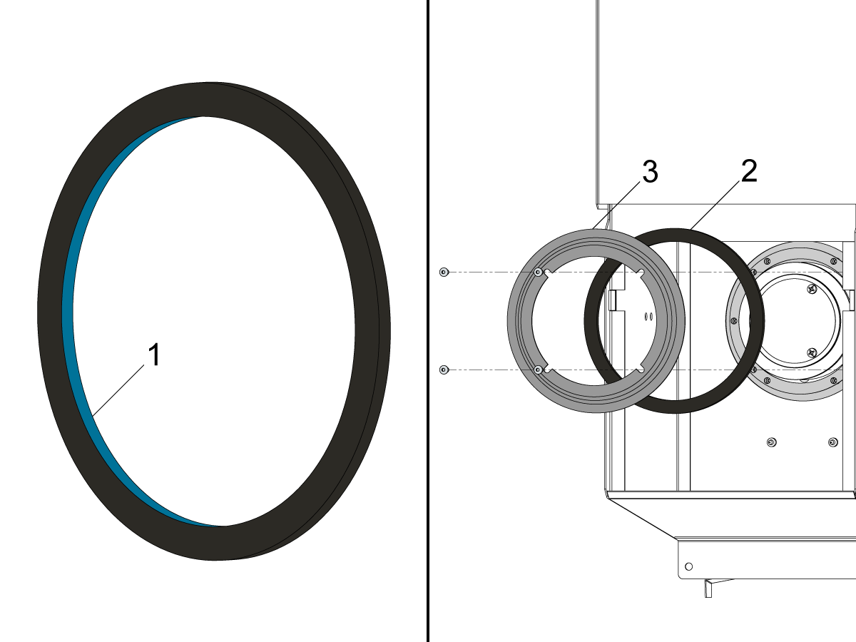

  • Ungere il nuovo o-ring e avvolgere il diametro esterno dell'adattatore da collettore del refrigerante
  • Nota: L'O-ring si siederà sull'adattatore e dovrebbe essere sul lato della lamiera che si trova all'interno della scatola del raccoglitore del raccoglitore di lamiera creando un sigillo per non lasciare il refrigerante passato
  • Nota: Se si sta installando questo su una macchina che in precedenza non aveva lo stile di collettore del refrigerante con l'o-ring, allora sarà necessario installare il distanziale incluso  tra l'attuatore idraulico e il collettore del refrigerante per ottenere la corretta spaziatura. Sono inclusi due distanziatori a seconda della marca del raccordo di cui si dispone.
  • Installare le viti e stringerle come indicato nel Grafico di coppia Haas
Lubrificare la superficie interna dell'O-ring [1] con grasso dielettrico, quindi farlo scorrere sul collettore del refrigerante. Installare il coperchio del collettore del refrigerante [3] sull'O-ring [2]. Installare le viti e stringerle come indicato nel Grafico di coppia Haas
