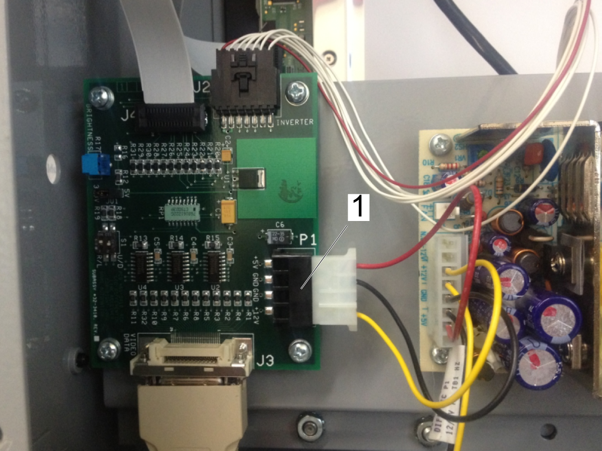

Ricevitore differenziale PCB [1].

10 del sistema" Monitor LCD: Assicurarsi che il ricevitore differenziale PCB abbia 12 VDC. Misurare la tensione al connettore P1 [1]. Misurare la tensione attraverso Gnd e n. 12 V.
