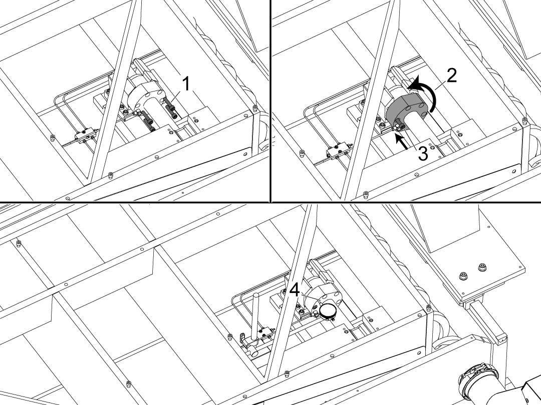

Riportare il carrello nella posizione iniziale, rimuovere i bulloni del dado a sfere [1] dall'alloggiamento del dado a sfere.
NOTA: La vite a sfere più vicina all'operatore/pendente è la vite a sfere principale, questa procedura può essere eseguita su una delle viti a sfere. A scopo dimostrativo, l'immagine mostra che ciò viene fatto sulla vite a sfere principale.
Contrassegnare la posizione di uno dei fori sull'alloggiamento del dado a sfere con una penna per vernice e ruotare il dado a sfere [2] di un giro completo fino a quando il foro e la marcatura non si allineano nuovamente.
Rimontare uno dei bulloni del dado a sfere sul [3] assicurandosi di non serrare il dado a sfere, ma inserire solo alcune filettature.
Posizionare un manometro di profondità sulla faccia del dado a sfere dell'asse x [4].
Fare avanzare a intermittenza l'asse X dalla sua posizione alla fine della corsa.
L'indicatore sulla parte anteriore del dado a sfere registrerà l'errore sulla vite a sfere composta per tutta la lunghezza della corsa.

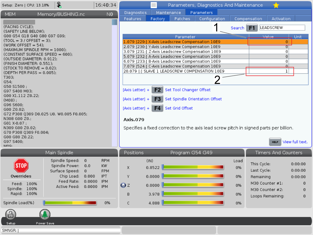

Dividere l'errore per la lunghezza della corsa, convertire in parti per miliardo e immettere questo valore nel parametro 1.079 Compensazione vite a X 10E9.
NOTA: Questo parametro viene modificato se l'indicatore misura l'errore sulla vite a sfere principale usando il parametro 20.079 Compensazione madrevite slave 1 10E9 se l'errore viene misurato sull'asse slave.

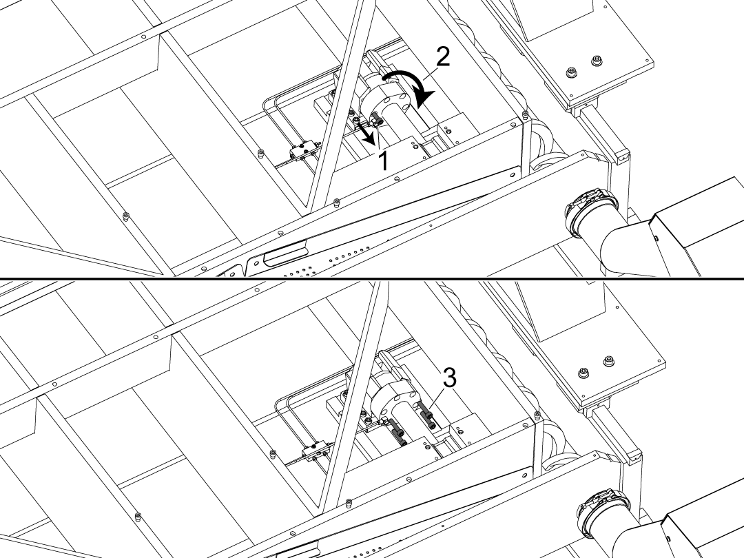

Ruotare il dado a sfere di un giro nella direzione opposta fino a quando l'alloggiamento e il dado a sfere sono a filo e il foro per viti contrassegnato con una penna di vernice ritorna nella stessa posizione.
Impostare entrambi i valori di offset della griglia dell'asse x e dell'asse slave come zero e digitare [X] quindi premere [ZERO RETURN] seguito da  [SINGLE] per riportare l'asse x nella posizione iniziale.
Una volta che il ponte torna alla posizione iniziale, andare alla scheda dei parametri e andare alla scheda di fabbrica e trovare il parametro 1.140 X-Axis Grid Offset (Offset griglia asse X) e il tipo [X] seguito da [F4]. Then type F1 followed by pressing [F4] questo cambierà il parametro 20.140 Slave 1 Grid Offset (Offset griglia slave 1)

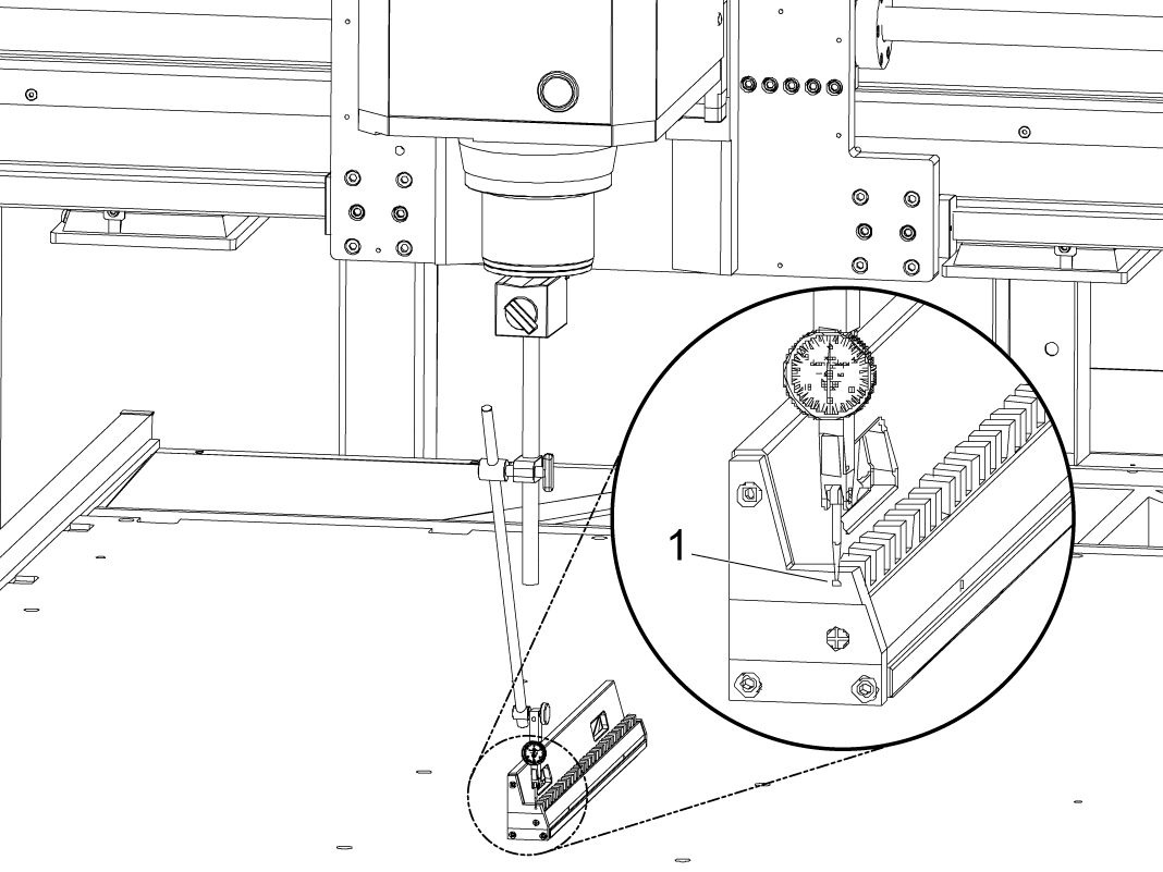

Procedura del manometro a gradini

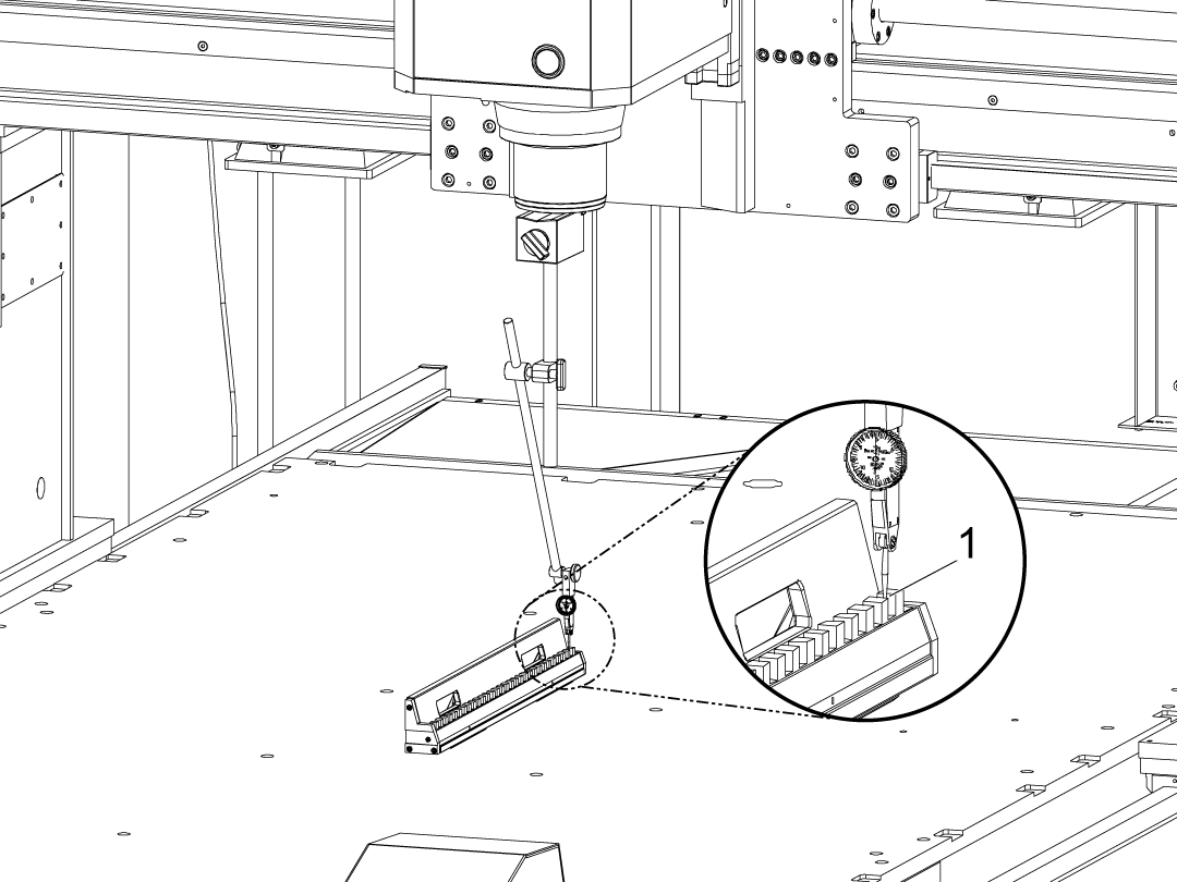

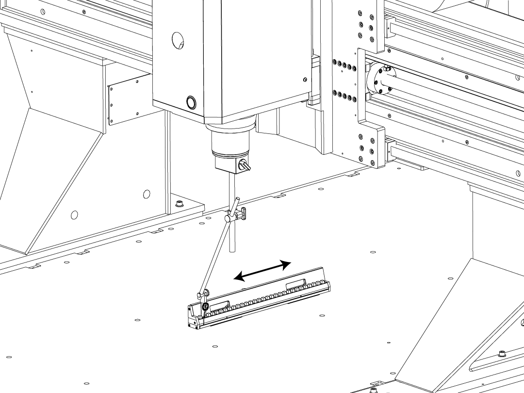

Posizionare il manometro a gradini parallelo all'asse X e indirizzare il manometro a gradini diritto all'asse X NTE 0,0005"
Posizionare l'indicatore sulla parte anteriore del manometro a gradino per preparare l'esecuzione del programma del manometro a gradini.
Impostare l'offset pezzo nella posizione mostrata sul manometro a gradini
Di seguito viene riportato un esempio di un programma di manometro a gradini:

Caricare il programma nella macchina e premere [CYCLE START] il programma per far avanzare a intermittenza l'indicatore all'estremità opposta del manometro a gradini e sulla faccia di una delle estrusioni, quando si ottiene il valore sull'indicatore.
NOTA: Il programma solleva l'indicatore e lo riporta nella stessa posizione prima di eseguire effettivamente il programma. Questo serve a verificare la ripetibilità degli indicatori, se non torna allo stesso valore regolare l'indicatore

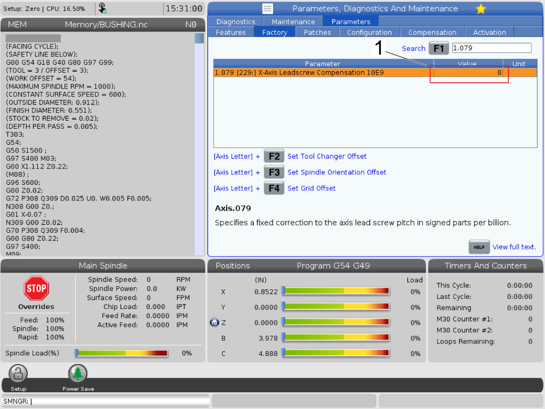

Convertire l'errore in parti per miliardo dividendo l'errore per la lunghezza percorsa e moltiplicando per un miliardo (10E9). Aggiungere questo valore al parametro 1.079 Compensazione della vite di comando asse X 10E9 e al parametro 20.079 Compensazione della vite di comando slave 1 10E9 in egual misura.
6
Ripetere il processo del manometro a gradini e verificare che l'errore sia inferiore a 0,0001" se non lo è, regolare nuovamente le compensazioni della vite di comando.
7
Seguire il collegamento per eseguire una procedura con barra a sfera per completare le regolazioni.
