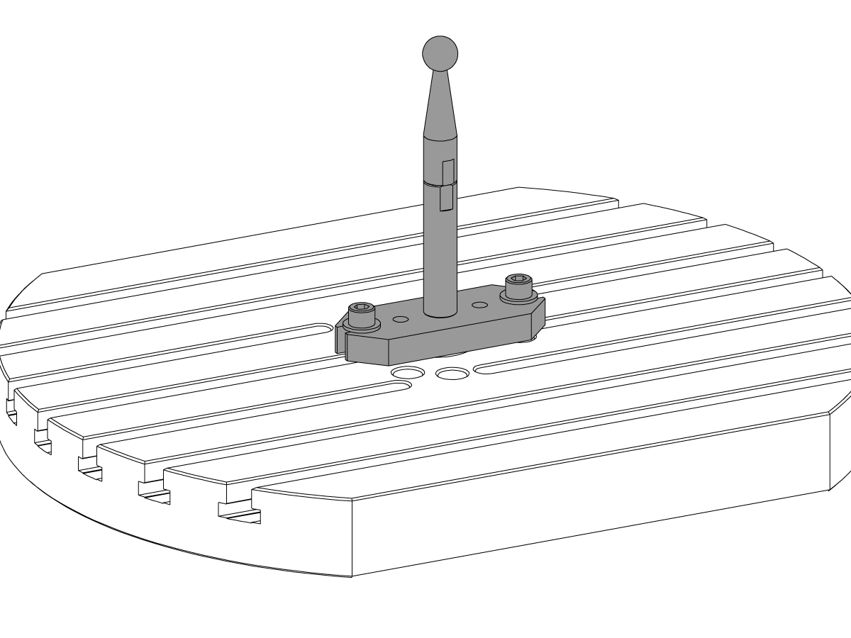

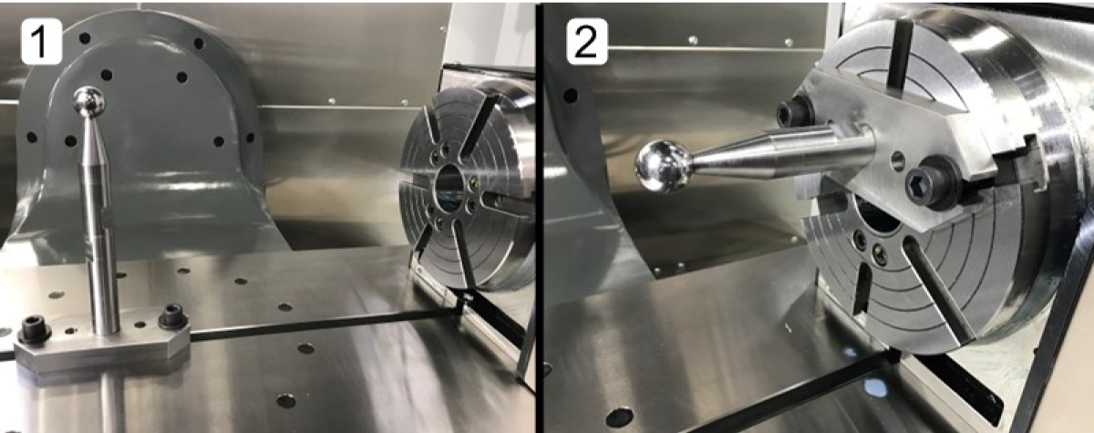

Impostare l'elemento come mostrato nell'immagine. Per l'asse B [1] e l'asse A [2].
La posizione di sonda consigliata è:
  • Per l'asse B: B-20, B 0, B+20 gradi.
  • Per l'asse A: A 0, A+90 A+180

Inserire la sonda di lavoro nel mandrino.
Installare l'assieme della sfera di calibrazione sul piatto. Fare riferimento ai prerequisiti per la posizione.
nota: Si sonda la sfera 3 volte con il rotativo in 3 diverse posizioni. Assicurarsi che la Sfera rimanga entro i limiti del tarvel XYz quando si tenta di eseguire il ciclo di sonda da diverse angolazioni.

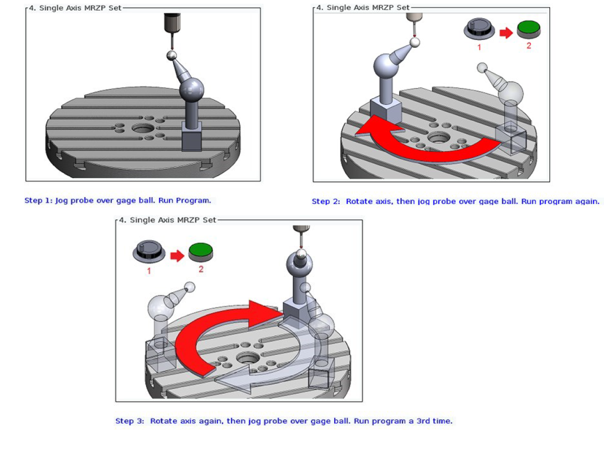

Fai jogr l'asse rotante nella posizione per il primo ciclo
Far avanzare gli assi X e Y per allineare la punta della sonda con il centro della sfera all'interno di 0.1".
Fai jog l'asse z per posizionare la punta della sonda a 0,25 lontano dalla superficie della sfera.

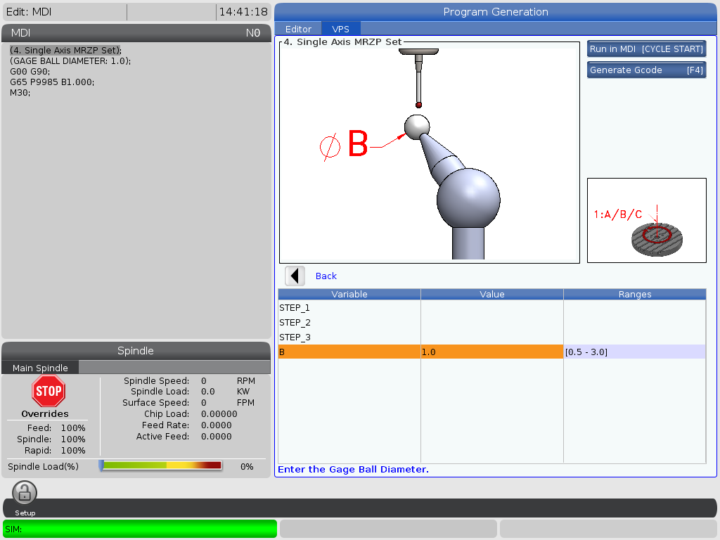

Generare il programma.
Premere EDIT e posizionare il cursore sulla scheda VPS.
Passare alla cartella Calibrazione MRZP: TASTATURA ➡ CALIBRAZIONE ➡ Calibrazione MRZP.
Aprire il modello Impostazioni MRZP bozza e finitura Asse Singolo A, B o C .
Nel modello, STEP_1, STEP_2, STEP_3 sono istruzioni su come eseguire il ciclo di sondaggio.
Cursore verso il basso fino a B e immettere il diametro della sfera di calibrazione.
Premere Inizio ciclo per eseguire il pogramma in MDI o F4 per ulteriori opzioni.
Eseguire i cicli di sondaggio.
Eseguire il ciclo di sonda con il rotativo in prima posizione
Quando il primo ciclo è fatto, jog il rotativo alla seconda posizione.
Eseguire nuovamente lo stesso programma.
Quando il secondo ciclo è fatto, jog il rotativo alla terza posizione.
Eseguire lo stesso programma per la terza volta.
Dopo l'ultimo ciclo di sonda, l'asse z verrà inviato alla posizione Home e il controllo emetterà gli scostamenti MR-P nelle macro viraibles.
Immettere le impostazioni MR-P.
Il controllo calcolerà e emetterà i punti Rotary zero per master o slave rotary nelle variabili macro a seconda della configurazione delle impostazioni rotative.
Non è necessario specificare per quale asse si esegue la funzione MR-P. Il controllo popolerà le macro MR-P in base ai risultati dei 3 cicli di sondaggio. Ad esempio: se durante 3 cicli di sonda in posizioni rotanti diferenti le coordinate Y e z per il centro della sfera sono cambiate e la coordinata dell'asse X rimane all'interno di 0,002" poi il rotante ruota intorno all'asse X.
