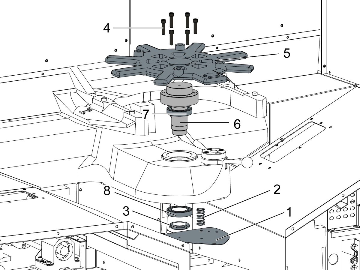

Leveling Screws Hardware
Nota: Le rondelle [1] e i dadi [2] sono installati durante la spedizione e devono essere conservati per l’installazione e non gettati.
Nota: L’orientamento della rondella [3] è importante.  La parte conica della rondella deve trovarsi contro il pezzo fuso,  vedere l’illustrazione.

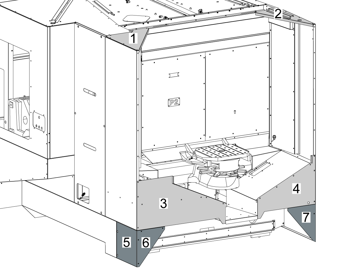

Mating the Pallet Pool

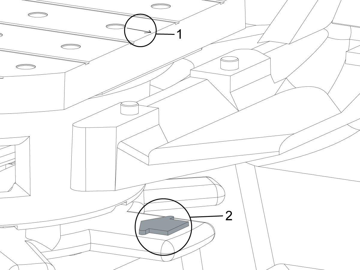

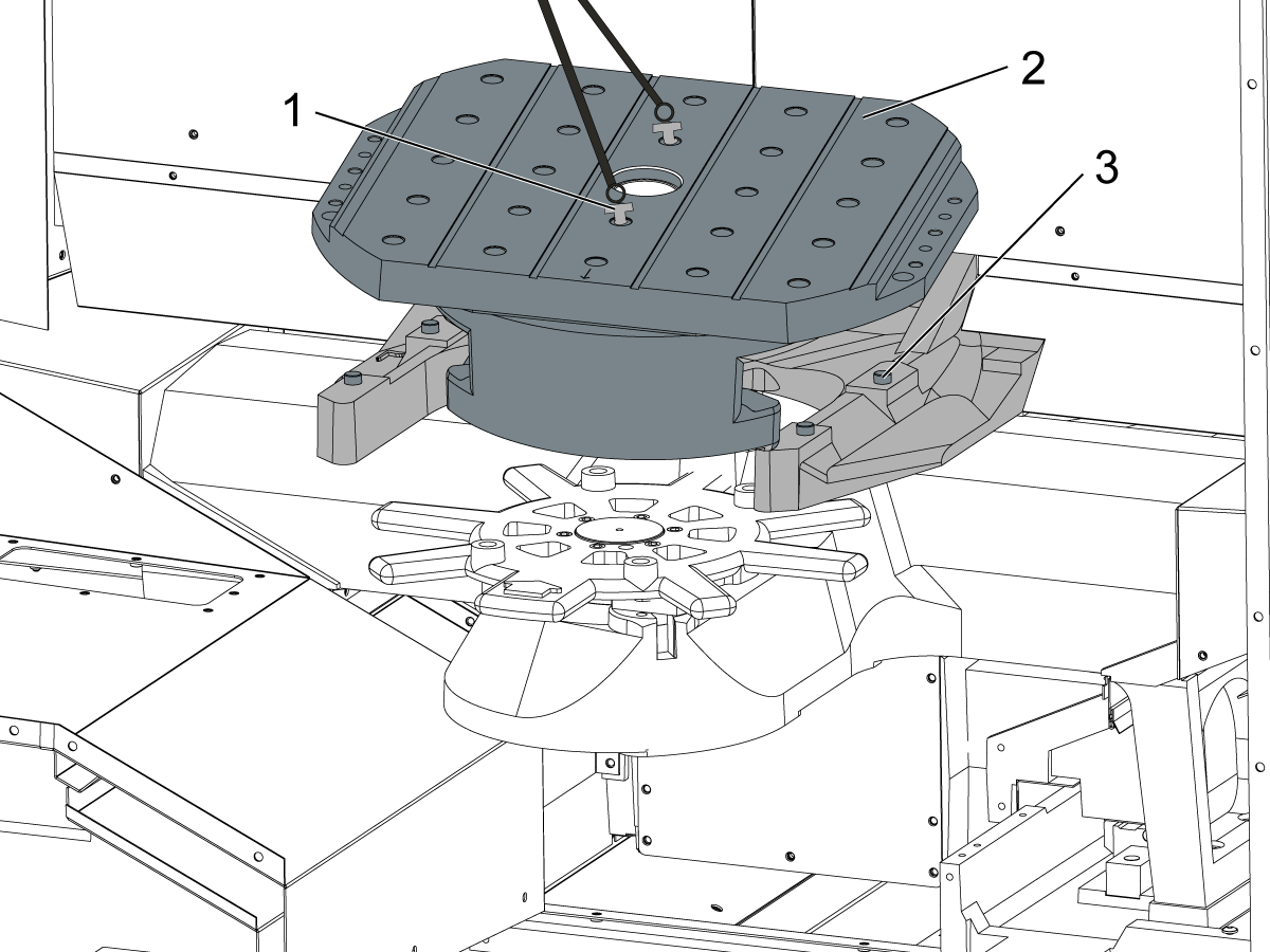

Rimuovere la staffa di spedizione [2] dal pallet pool rimuovendo la bulloneria [1] e rimuovendo la staffa [2] dalla piastra del carrello PS [3].

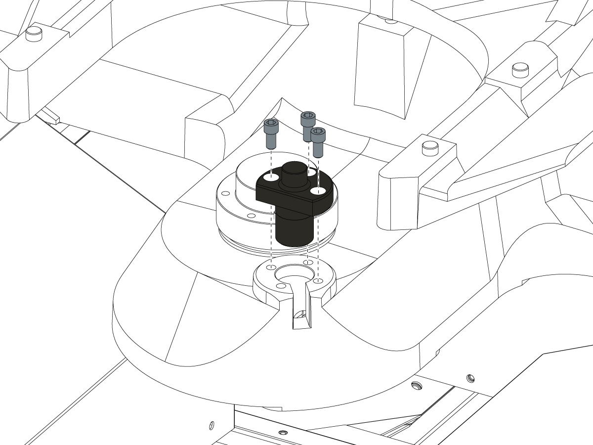

Dopo aver tolto la staffa di spedizione, fissare il meccanismo di blocco del pallet [1] al suo posto con la bulloneria fornita [2].
Nota: Il meccanismo di blocco del pallet si trova nella borsa grigia in gomma.

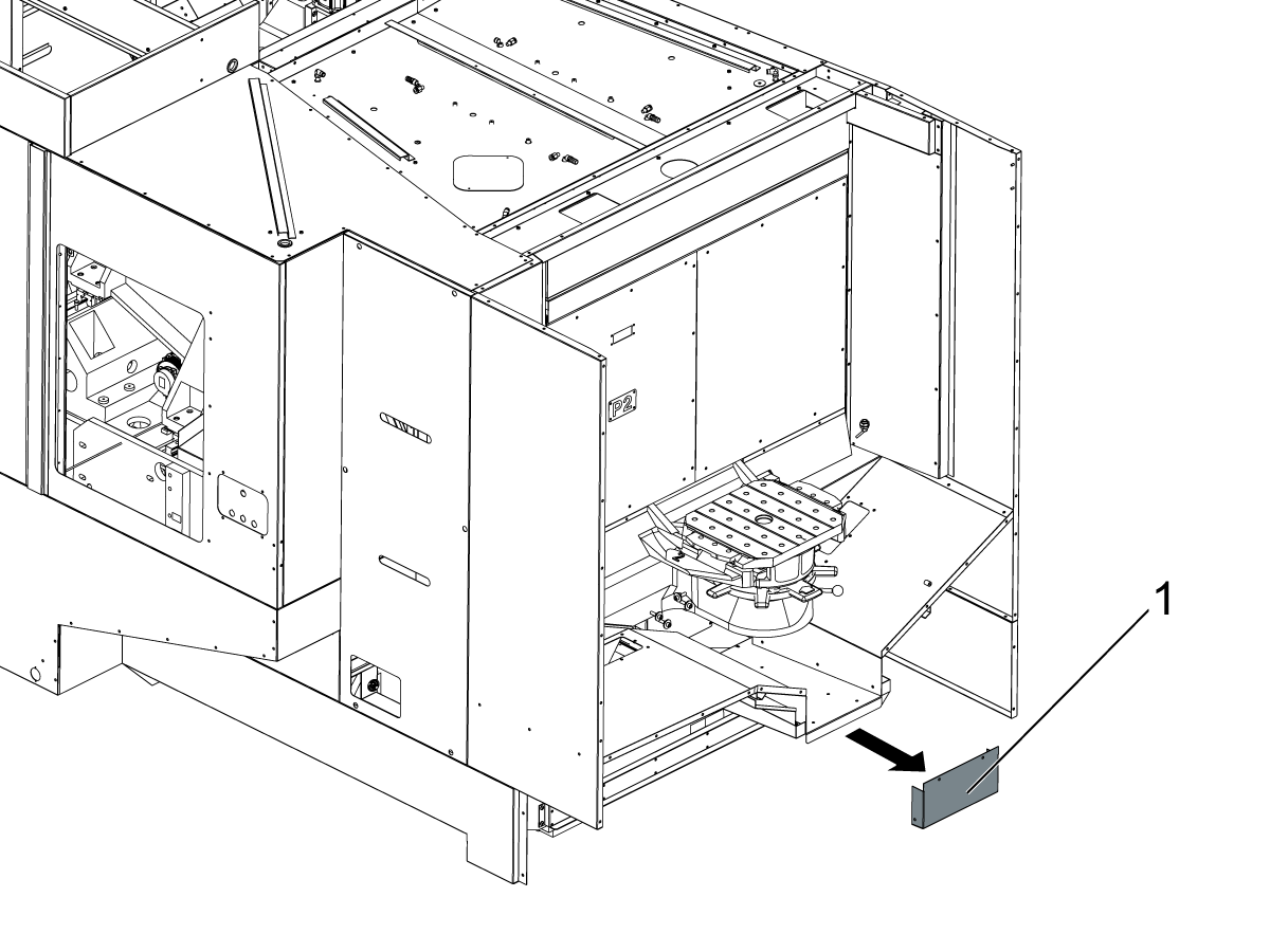

Rimuovere il coperchio [1] e la relativa ferramenta [2] per esporre il cilindro pneumatico [4] della finestra automatica sulla stazione di carico e sollevare il cilindro pneumatico [4] in modo che le staffe [3] e il cilindro pneumatico siano collegati come mostrato.
Ripetere questo processo per il cilindro pneumatico della finestra automatica sul VF-2YT. Il tubo del condotto dell'aria grigio e giallo proveniente dal pannello di lubrificazione dovrà essere collegato al cilindro pneumatico della finestra automatica; le porte sul cilindro dell'aria avranno fascette grigie e gialle per mostrare dove si collega ciascun tubo.
Nota: Eseguire questa operazione prima di posizionare insieme la macchina e il pallet pool per un accesso più facile.

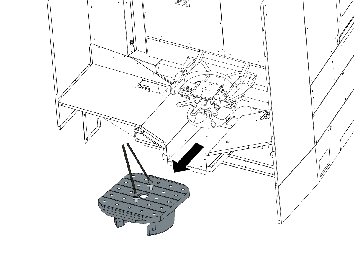

Utilizzare un transpallet o un carrello elevatore per spostare il pallet pool vicino alla macchina. Quando si sposta il pallet pool nella macchina, centrare l’apertura della barra trasversale sul pallet pool intorno alla staffa in lamiera che copre il cilindro pneumatico sulla finestra automatica della macchina.
Sul retro del pallet pool [1] è stata applicata una decalcomania per indicare dove le forche del pallet devono sollevare il pallet pool.
NOTA: Fare in modo che il martinetto del pallet prelevi il pallet pool dal lato opposto rispetto al punto in cui si trova la finestra del vetrino.

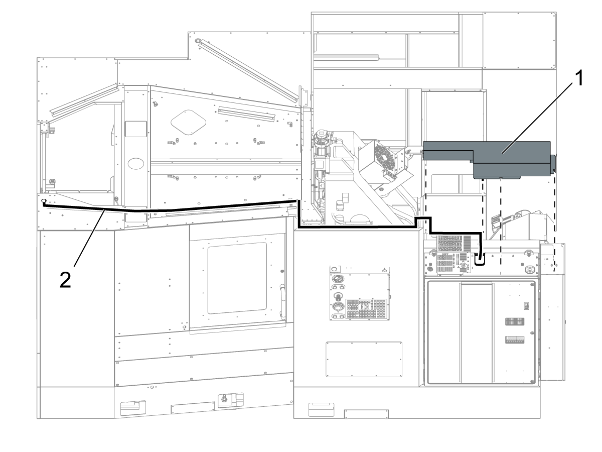

Instradare i cavi del pallet pool come illustrato nella figura.
 Nota: rimuovere il pannello sotto l'armadio elettrico per accedere ai cavi instradati dal pallet pool.

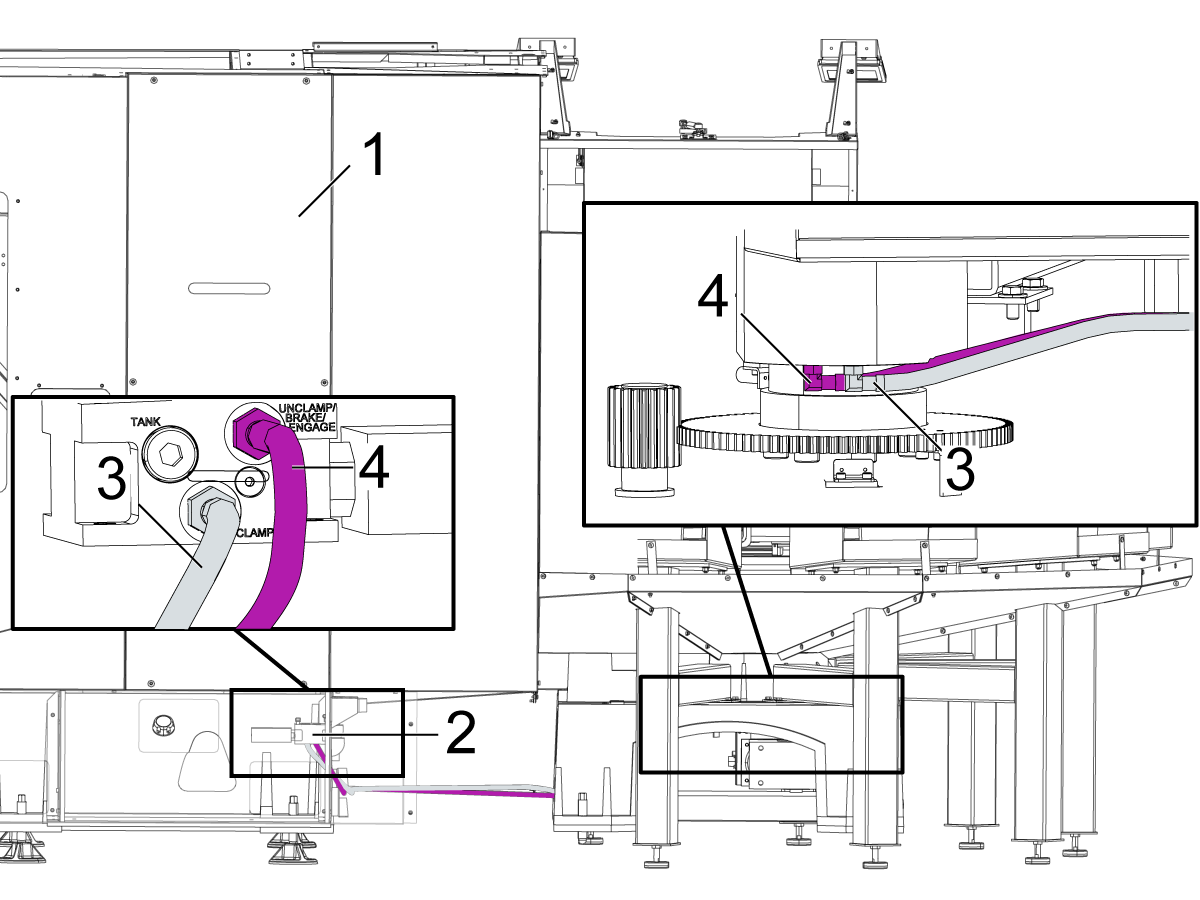

Instradare il condotto dell'aria con il raccordo a T [1] dal condotto del cavo del pallet pool al pannello di lubrificazione come mostrato.
Sarà necessario tagliare un piccolo pezzo del manicotto pneumatico per collegarlo al condotto dell’aria nell'armadio del lubrificante [3].
Collegare il manicotto pneumatico dalla pistola pneumatica della macchina [2] al raccordo a T come mostrato.
Instradare i flessibili arancione [4] e blu [5] dal cilindro pneumatico della finestra della stazione di carico interna al solenoide inferiore nel pannello di lubrificazione come mostrato. Le porte sul solenoide avranno fascette arancioni e blu per mostrare dove è collegato ogni tubo.

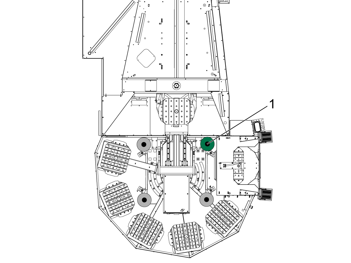

Verificare che tutte le gambe dei supporti esterni NON tocchino il pavimento.
Assicurarsi che il pallet pool si trovi su 3 punti, il piedino di livellamento che non tocca il disco è quello più vicino al quadro di controllo della macchina [1].
La distanza dal pavimento al fondo sulla base del pallet pool deve essere di circa 3,5 pollici.
Spostare il carrello in posizione iniziale se non è già in posizione, posizionare il livello della bolla sulla piastra del carrello e il livello grezzo rispetto a X e Y.
NOTA: Sgrossatura del livello regolando i 3 piedini di livellamento senza regolare il 4° nell’aria.
Una volta che la base è livellata sui 3 punti, portare la 4a vite di livellamento verso il basso per toccare il piedino di livellamento.

Rimuovere i pannelli dell'involucro della stazione di carico anteriore APC nel seguente ordine:
  • [1] BANDELLA PANNELLO INVOLUCRO ANTERIORE
  • [2] PANNELLO INVOLUCRO ANTERIORE INFERIORE
  • [3] CARICO PALLET PANN. INVOLUCRO E ASSEMBLAGGIO TESTA
  • [4] PANNELLO INVOLUCRO ANTERIORE DESTRO
  • [5] PANNELLO INVOLUCRO ANTERIORE SINISTRO
  • [6] PANNELLO INVOLUCRO SUPERIORE ANTERIORE SINISTRO
  • [7] PANNELLO INVOLUCRO SUPERIORE ANTERIORE DESTRO
 Nota: utilizzare un coltello per stucco rigido e un martello di gomma per rimuovere i pannelli dell’involucro dell’apc anteriore.

Rimuovere il CENTRO SUPERIORE DEL PANNELLO DI SCARICO INVOLUCRO [1].
7
Ruotare il pallet [1] di 90 DEG in senso antiorario n modo che la freccia sul PALLET [1] e la freccia sul DISCO DELLA STAZIONE DI CARICO APC [2] siano rivolte l’una verso l’altra.
8
Rimuovere il pallet utilizzando un apparecchio di sollevamento e bulloni a occhiello.
Nota: Ruotare il DISCO DELLA STAZIONE DI CARICO [2] di 90 DEG in senso orario utilizzando il volantino in modo che la freccia sia tornata alla posizione originale. Ciò deve essere fatto per rimettere il pallet sul telaio ad H.

Rimuovere i (3) bulloni [1] per rimuovere la PIASTRA DI BLOCCO DELLA STAZIONE DI CARICO [2].
10
Rimuovere il COPERCHIO APC [1] rimuovendo (5) bulloni.
Rimuovere la MOLLA [2].
Rimuovere il DADO DI BLOCCO [3] utilizzando T-1357.
Rimuovere (6) bulloni [4] per rimuovere il DISCO DELLA STAZIONE DI CARICO APC [5] e mandrino DELLA STAZIONE DI CARICO APC [6]
 Nota: il cuscinetto superiore [7] e il cuscinetto inferiore [8] saranno riutilizzati nel nuovo mandrino della stazione di carico APC fornito nel kit. Utilizzare un mazzuolo per rimuovere e installare i cuscinetti. Il cuscinetto inferiore [8] potrebbe essere ancora in posizione nel ponte APC. Se cade durante la rimozione del mandrino, aggiungere grasso e riposizionarlo nel ponte APC.
11
Rimuovere i pezzi della stazione di carico:
[1] (4) Bulloni
[2] MANIGLIA STAZIONE DI CARICO APC
[3] MANICOTTO PERNO STAZIONE DI CARICO APC
[4] PERNO DI TIRO DELLA STAZIONE DI CARICO APC
12
Pulire il foro [1] e applicare grasso al foro [1] e ai cuscinetti [4][5].
Aggiungere il PERNO [2] nel mandrino DELLA STAZIONE DI CARICO APC [3] fornito nel kit.
Far scorrere il CUSCINETTO SUPERIORE [2] nel mandrino DELLA STAZIONE DI CARICO APC [3]
Far scorrere il CUSCINETTO INFERIORE [5] da sotto il corpo nel foro [1].
 Nota: il cuscinetto inferiore [8] potrebbe essere ancora in posizione nel ponte APC. Nel caso in cui sia caduto durante la rimozione del mandrino, aggiungere grasso e riposizionarlo nel ponte APC.
Installare il mandrino DELLA STAZIONE DI CARICO APC [3] e serrare il BLOCCO [6].
13
Installare il PERNO DELLA STAZIONE DI CARICO APC
14

Aggiungere il nastro in schiuma nera ai pannelli [3], [4], [6] e [7].
Installare i pannelli nel seguente ordine:
  • [1] PNL INVOL SUPERIORE FRNT LT EC-400PP
  • [2] PNL INVOL SUPERIORE FRNT RT EC-400PP
  • [3] BANDELLA PP SINISTRA SUPERIORE
  • [4]  BANDELLA PP DESTRA SUPERIORE
  • [5] BANDELLA FRONTALE PP SINISTRA
  • [6] BANDELLA FRONTALE PP SINISTRA
  • [7] BANDELLA FRONTALE PP DESTRA

Instradare i cavi del pallet pool [2] come illustrato nella figura. L’illuminazione del pallet pool viene instradata tra questi cavi.
Collegare il cavo dell'encoder del motore PR al canale PCB di controllo principale 15 [4].
Collegare il cavo dell'encoder del motore PS al canale PCB di controllo principale 16 [3].
Collegare il cavo di alimentazione del motore PR all'amplificatore etichettato PR [5]. Installare il cordone del filtro in ferrite sul cavo di alimentazione del motore e fissare i cavi di alimentazione del motore utilizzando il MORSETTO IN ACCIAIO DI ID da 3/8" alla staffa.
Collegare il cavo di alimentazione del motore PS all'amplificatore etichettato PS [6]. Installare il cordone del filtro in ferrite sul cavo di alimentazione del motore e fissare i cavi di alimentazione del motore utilizzando il MORSETTO IN ACCIAIO DI ID da 3/8" alla staffa.
Importante: I cavi del motore PR e PS a terra verde condividono lo stesso foro di connessione terminale sulla staffa.
Importante: questo passaggio si riferisce solo alle macchine acquistate prima del 10/11/2023 che hanno ordinato un kit pallet pool pronto (P/N 93-1001011)
Importante: se la macchina è stata costruita prima del 10/11/2023, il cavo del pannello ausiliario (P/N 33-0528) si trova nel 93-3946 EC-400 KIT DI SOSTITUZIONE ARRESTO D’EMERGENZA e dovrà essere instradato seguendo i cavi nell'immagine.

Rimuovere il pannello di accesso dell'unità di potenza idraulica EC-400 [1].
Individuare il collettore pallet pool di unità di potenza idraulica (HPU) [2]. Rimuovere le spine.
I tubi idraulici sono etichettati con fascette colorate. Sarà necessario guardare il cilindro idraulico e collegarli come mostrato nell'illustrazione. Collegare il tubo idraulico del morsetto [3] con la fascetta bianca al collettore HPU etichettato “CLAMP”.
Collegare il tubo idraulico di sblocco [4] con la fascetta viola al collettore HPU etichettato “UNCLAMP/BRAKE ENGAGE”.
[ON] la macchina e [RESET] tutti gli allarmi. Questo accenderà l'HPU. Assicurarsi che non vi siano perdite di liquido idraulico intorno ai raccordi del tubo flessibile. Se gli allarmi si verificano dopo [RESET], spegnere la macchina e verificare i collegamenti elettrici.

Con il pallet sul telaio ad H e il pallet pool in posizione abbassata, estendere il MARTINETTO e le forcelle sotto il pallet.  Utilizzare il Gap Gauge [1] 25-14354 per impostare l’altezza del pallet pool.  La distanza tra i perni sulle forche e il fondo della superficie del pallet deve essere lo spessore del manometro (0,054") a tutti e 4 i perni.
Regolare la slitta del pallet pool facendo avanzare asse PS o PR in modo che le forcelle si allineino correttamente sotto il pallet.
NOTA: le macchine costruite dopo ottobre 2019 hanno quattro perni di guida sulla forcella del Pallet Pool. I perni di guida devono allinearsi con i fori di localizzazione sotto il pallet.
Collegare il cavo dell’encoder del motore PR al canale PCB Maincon 15
Collegare il cavo dell’encoder del motore della slitta del pallet al canale PCB Maincon 16.
Collegare il cavo di alimentazione del motore PR all’amplificatore etichettato PR. Installare il filtro ferrite sui cavi di alimentazione del motore.
Collegare il cavo di alimentazione del motore PS all'amplificatore etichettato PS. Installare il filtro ferrite sui cavi di alimentazione del motore.
L’illuminazione del pallet pool è collegata all'LVPS nell'angolo in basso a sinistra dell'armadio ai terminali appropriati etichettati sul cavo.

La seguente procedura vi mostrerà come collegare i tubi idraulici al VC-400.
Rimuovere il pannello di accesso dell’unità di potenza idraulica VC-400 [1].
I tubi idraulici non sono etichettati è necessario guardare il cilindro idraulico e collegarli come mostrato nella figura. Collegare il tubo idraulico morsetto [3] al collettore HPU etichettato “CLAMP”.
Collegare il tubo idraulico [4] al collettore HPU etichettato SBLOCCOUNCLAMP/INNESTO FRENO”.

Installare i pannelli di protezione del pallet pool.
